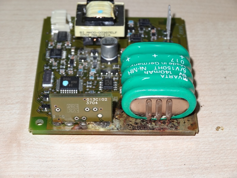

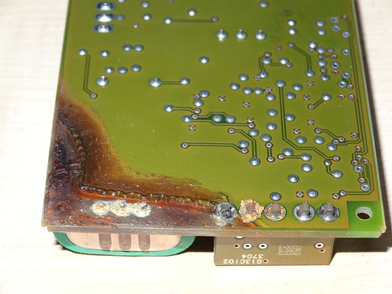

Už som to niekde písal, že táto batéria potrebuje občas (3-5 rokov) vymeniť.
Tak tu je krátky pohľad na to, ako to vyzerá, keď sa to nestihne včas...
A toto je ešte riešiteľný prípad. Komu je veľa 23€ za novú batériu, nech si kúpi novú sirénu za cca 230€.

Náhradnú batériu kúpite tu:
http://sk.farnell.com/varta/55615605940 ... /dp/863981
Ak teda nechcete tú z Číny.
Samotná siréna sa nachádza u S80 (V70 a pod) pod stieračmi, hneď vedľa ECM.
Prístup je tam pomerne zlý, stierače komplet dole = 2x GOLA15, plastový kryt pod predným sklom preč = plastové čudlíky 6ks, ECM vytiahnuť von a potom sa dá dostať k samotnej siréne 6x GOLA10.
Tú treba šetrne rozobrať. Je zalisovaná v kovovom púzdre, ultrazvukom zavarená v plastovom obale.
Batéria má 6V/150mA NiMH

Re: Výmena batérie v siréne alarmu S80 07 -> a iné
Príspevok od užívateľa Ares » 03 Máj 2015, 21:39
Tak vytečenie sa nekoná, bolo to len zoxidované zvonka. Batéria vyzerala ešte v poriadku, vyrobená 04/2008. Vymenená za 04/2014. A tu máte pár obrázkov. Nedalo mi to, tak som ju komplet obrúsil, strekol základnou farbou a striebornou farbou na disky. Nech to má nejakú fazónu a životnosť.
