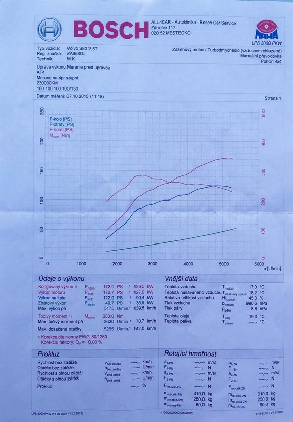

Príspevok od užívateľa loop1 » 24 Okt 2015, 12:57
Práve som nafotil protokol pred úpravou RJ - nakoniec je výkon iba 122 kW, takže som sa sekol a rozdiel je ešte o -5 kW.
Protokol prikladám nižšie.. :-) Čo vy na to?

Príspevok od užívateľa kwiko » 24 Okt 2015, 17:04
Mas to pri vyssich otackach moc uskakane...

kwiko napísal:Mas to pri vyssich otackach moc uskakane...
Co to ale znamená? Dat spravit repas turba, alebo ako by sme mohli identifikovať v čom je problem... ?

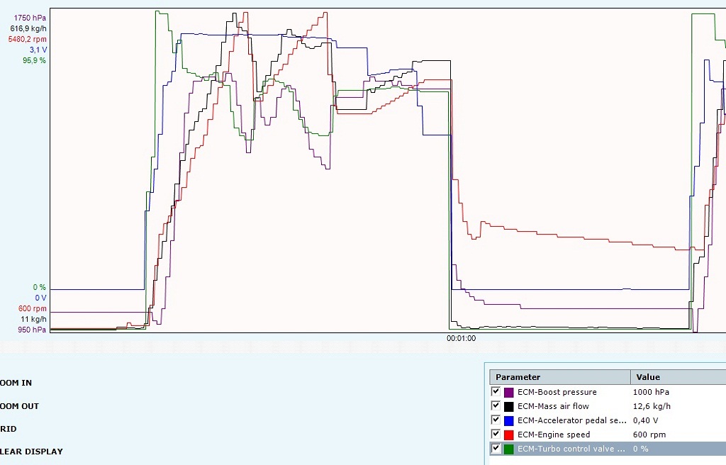

Chcem sa velmi pekne podakovat Kwikovi za včerajšiu pomoc. Vcera som vybehol ku Galante ku Kwikovi na servis. Bol ochotný sa mi venovat aj napriek tomu, ze ma toho viac.
Ako prvé sme vymenili sviecky povodne Bosch iridium za originál Volvo sviecky. A potom sme hľadali kde by mohla byt chyba.
Na skúšobnej jazde cez diagnostiku sme zistili, ze blbne tlak v turbe, resp. ho zle reguluje.
A po troche hľadania na nete prisiel na to, ze to bude zrejme ventil regulácie plniaceho tlaku.
A o to väčšie moje prekvapenie bolo, ze ho mal originál u seba v dielni! Tak sme ho vymenili a čuduj sa svete na skúšobnej jazde uz grafy ukazovali správne hodnoty. Citeľne väčšie zrýchlenie aj ťah vo vyšších otáčkach, tiez hladší chod celého motora.
Proste paráda. Ventil to bol tento http://www.volvozone.eu/11903-ventil-re ... 55936.html

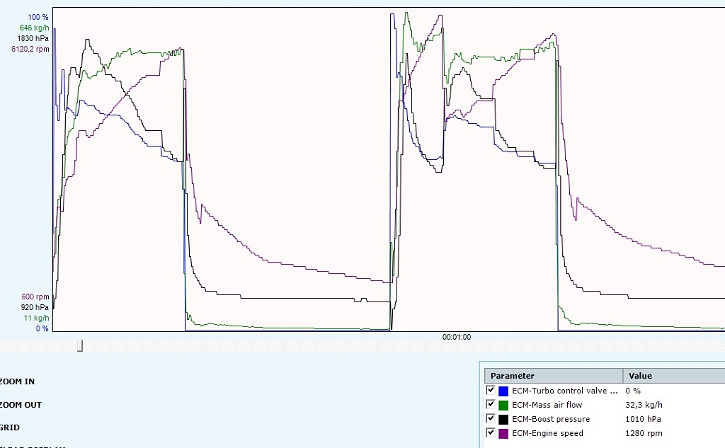

Príspevok od užívateľa kwiko » 28 Okt 2015, 21:05
Grafy, co ja viem ci sa mi ich chce upravovat nech sa zmestia...
edit: podarilo sa...

Re: Znížený výkon 2.5T 154 kW AWD - kde je problém - iba 122 kW?
Príspevok od užívateľa kwiko » 29 Okt 2015, 13:35
Neblazni ujo ma 2,5l t.j. odlahcene vlozky a preto je tam schvalne len Low Pressure Turbo, a tak tie motory statisticky praskaju asi najcastejsie (po eRku). pri pokuse o tunning. Ale jeden motor 2,5T mam uz naskladney v stodole, tak hura do toho. Obrázok
kazdopadne ked doskladam tu 2,5t tak si spravim graf na porovnanie, mozno aj dodikeho 2,5t sa prida do merania...
