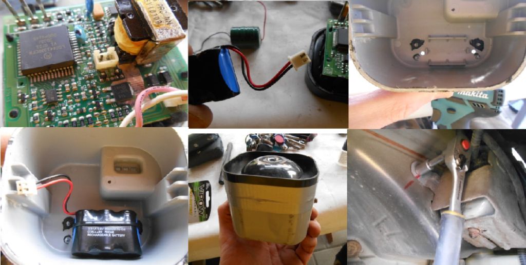

Zápis do servisného denníka. U kwika vymenené predné tyčky stabilizátora, a odhalená závada samovolného spúšťania alarmu. Akumulátor v siréne to má za sebou, našťastie nenaleptal plošák RJ. Tak idem zhánat novú baterku. Volvu zdar hoši

Hoši, prosim vas, neviete niekto ako je to doopravdy s tými akumulátormi do sirén? Volty+ kapacita. Citujem kwika z dodikeho témy: "....Modul sireny je zlepeny, treba pouzit nasilie na jeho rozklad.
zalozna baterka je NIMH 7.2V. A dufat ze plosny spoj to prezil, alebo bude opravitelne poskodeny....."
Popripade riešili ste niekto novu baterku do alarmu, kde a čo vlastne kupiť atd ?

Marek, jasne ze ho tam ma nalisovany...
Inak... OMGUFG :D
http://www.matthewsvolvosite.com/forums ... hp?t=17479
Mas obrazkovy postup toho kde to bolo zasite. To je presne ten typ sireny co som ti vyoperoval...
Amik ma trocha zmatok aku baterku, a radsej kupil novu sirenu.
Napatie sa da kontrolne zmerat ked si nasadis chranice na usi, pripojis sirenu na 12V (alebo si odpojis konektor reproduktora) a zmeras napatie na konektore pre akumulator. Ale ked je na tom starom po pripojeni voltmetra 3,4V, a ma to 3 bateriove clanky... tak 2,6 a ani 7,2V to pravdepodobne nebude
Pin cislo 1 je plus 12V
Pin cislo 2 je datova komunikacia s UEM
Pin cislo 3 je minus 12V
Vhodny akumulator bude 3,6V NiCd kapacita minimalne 140mAh, moze byt aj viac.
Si spominal GME, tak nieco pouzitene tam najdu... Hoci kukam ze maju pobocku len v blave.
http://www.gme.sk/akupack-nimh-3x2-3aa- ... 7-p540-059
Idealnejsie aj s konektorom nieco taketo, tak po ocisteni pinu na DPS, je to len zasunut a zlozit...
http://www.ebay.co.uk/itm/33H-3-6V-280m ... -BC101536-
UNIROSS-/301920285715?hash=item464bd9f413
Ale jednoduchsie je najst si miestny obchodik s radioamaterskymi blbostami, ujo kukne do pokladnice a objedna ti nieco vhodne u svojho cinskeho dodavatela.

Dnes som z-operoval sirénu. Už všetko fičí jak má
