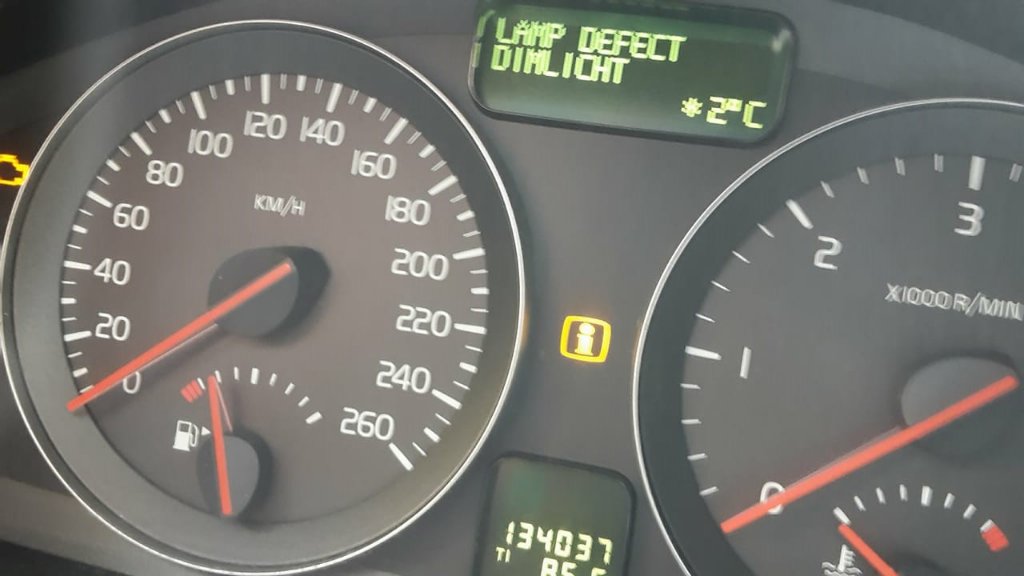

Poradí mi niekto čo je to za chyba ? Mám dojem, že je to niečo so svetlami.
Ďakujem

Pravdepodobne vypalena parkovacka. Stlac zlty gombik na kluci od auta a prejdi sa okolo neho a prides na to...

A neviete niekto aká parkovačka (žiarovka) tam ide ? Lebo je to tak, ľavá parkovačka je vypálená.

Žiarovka vymenená. H7.

H7 asi nebola parkovacka... W 2,1 x 9,5d je parkovacka ;) Podpis som myslel typ auta a rocnik,pripadne farbu a mesto odkial si, nemusel si korespondencnu adresu pridavat :D Ale fajn ;)
