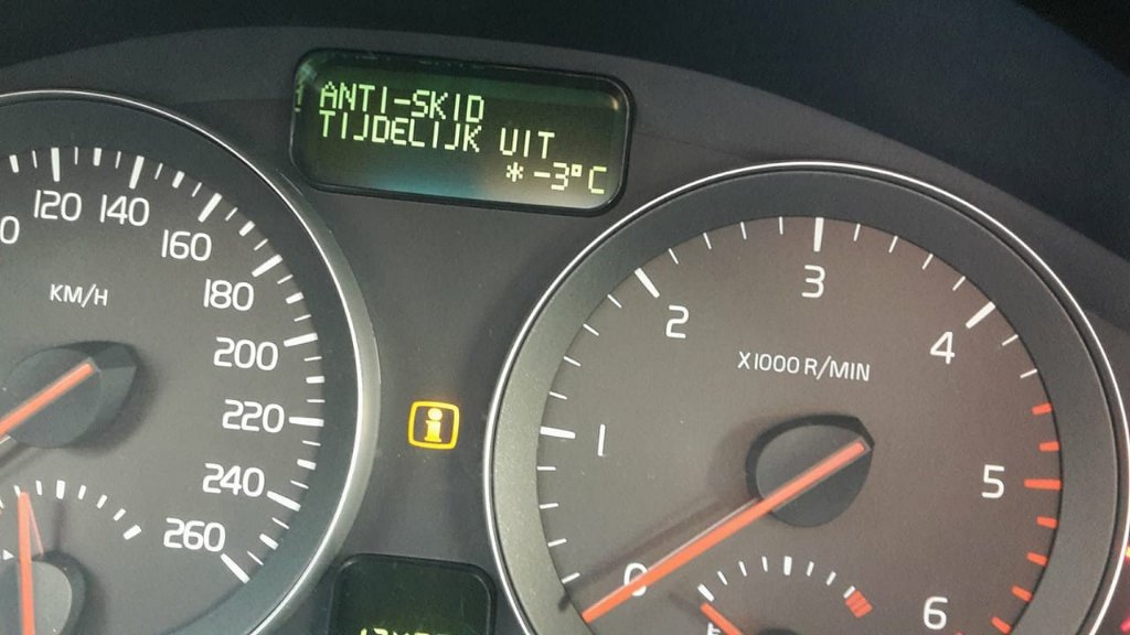

Priatelia mám na aute túto hlášku. Vie mi niekto poradiť čoho sa to týka, resp. ako to odstrániť ? Viď. príloha.

no treba zajst prv na diagnostiku. potom mozme poradit

Znamena to docasne vypnuty protisklzovy system. Skus ho zapnut gombikom DTSC za radiacou pakou... Mozno pomoze...
A citam v manualy ze to sposobuje prehriatie brzd. Ak sa brzdy ochladia, mala by hlaska zmiznut..

Ano aj ďalších 1000možností trebars vadne egr
