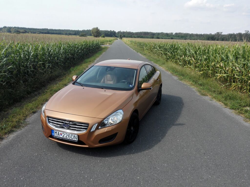

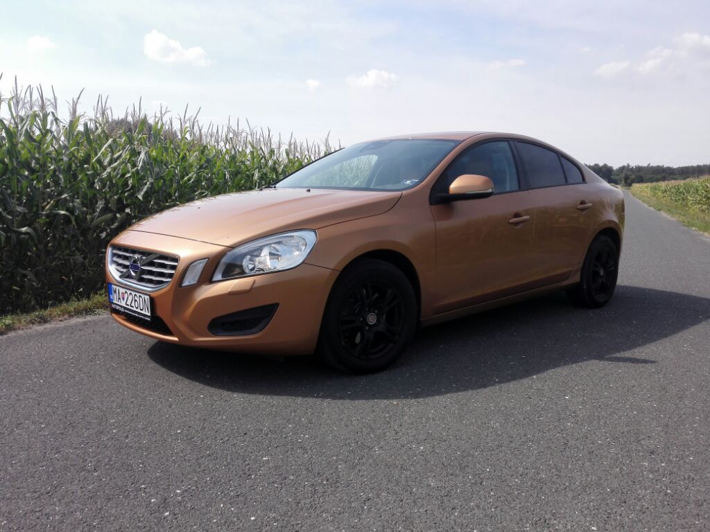

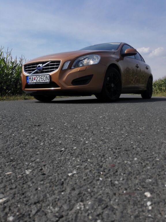

Príspevok od užívateľa Arkaz » 03 Sep 2016, 15:59

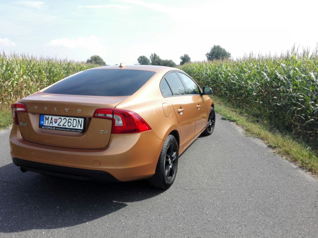

Zdravim pani. Tak nasa volvo familia sa rozrastla o dalsi kusok. Manzelkin povodny <> megane isiel z domu aj ked to bolo velmi spolahlive auticko no kedze ja a zena sme volvo pozitiv a padlo rozhodnutie samozrejme na volvo :) po dlhom vahani som zuzil vyber na S/V60. A vcelku rychlo som aj nasiel auto ktore nam vyhovovalo. Auto je po prvom majitelovi, servisovane len volvo s poctivim najazdom 183 000 km. Pred kupou skontrolovane v PLKW a vacsina veci len klasicky spotrebak :) Z vonku tiez pekne v nutri detto zachovale a navyse s odpoctom dph tak teda verdikt znel jasne je nase :)
Vybava - Kinetic D4 120kw 400Nm 5valec, M66 manual
+ Balik zima - ostrekovace svetiel, vyhrievane predne sedadla
+ Kozeny interier
+ Metalicky lak Vibrant Copper Metalic
Servis -
+ Komplet rozvody + remene a kladky prislusenstva - 185 000km
+ Komplet brzdy ATE kotuce a dosticky predne a zadne
+ Olej Mobil Fuel Economy 0w-30 6L
+ Filtre olejovy, palivovy, vzduchovy, kabinovy s aktivnym uhlim vsetky MANN

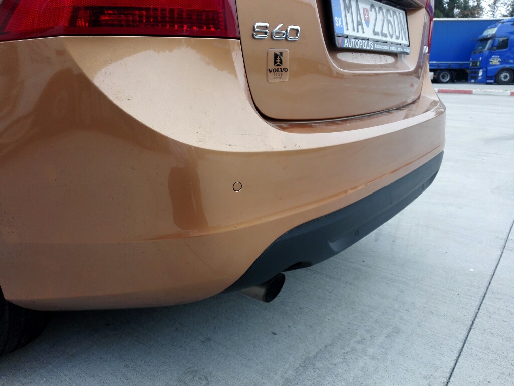

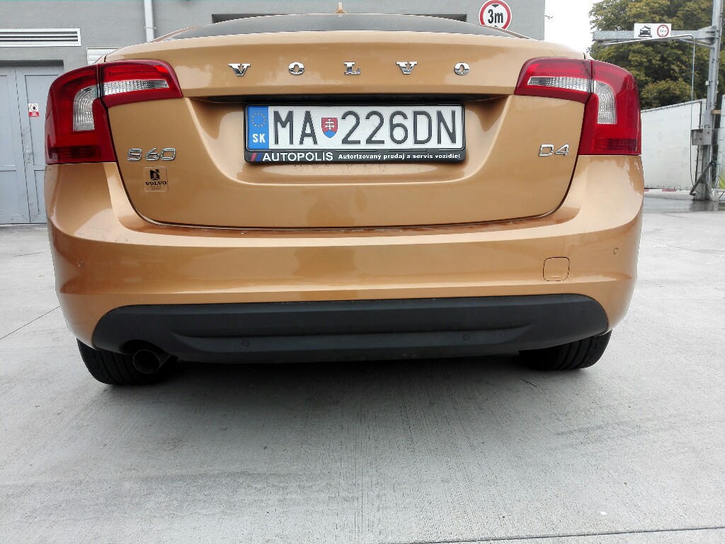

Tak dnes dorobene cuvacie senzory ktore manzelka tak chcela (a potrebovala :D ) Velka vdaka Aresovi za pomoc :) Model Steelmate PTS410EX zapustne.

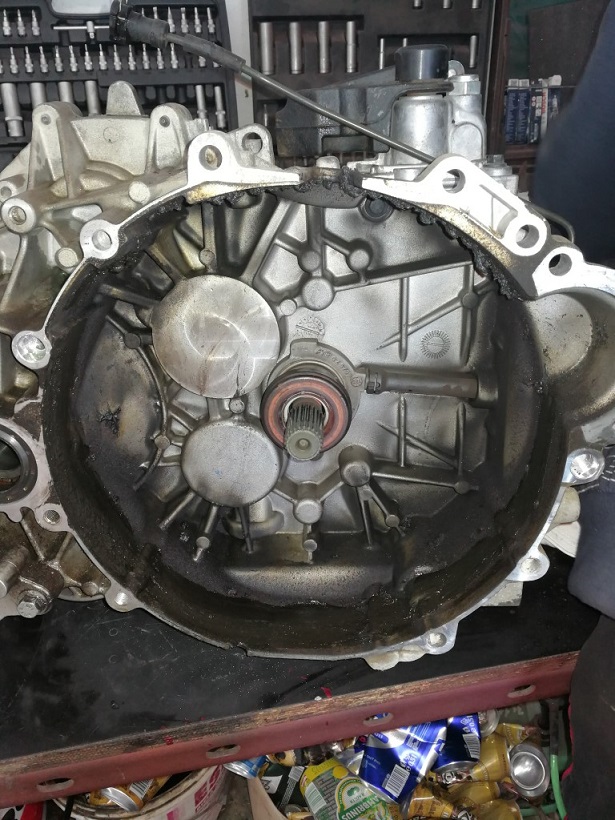

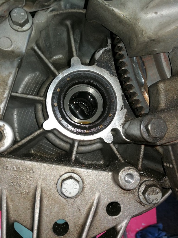

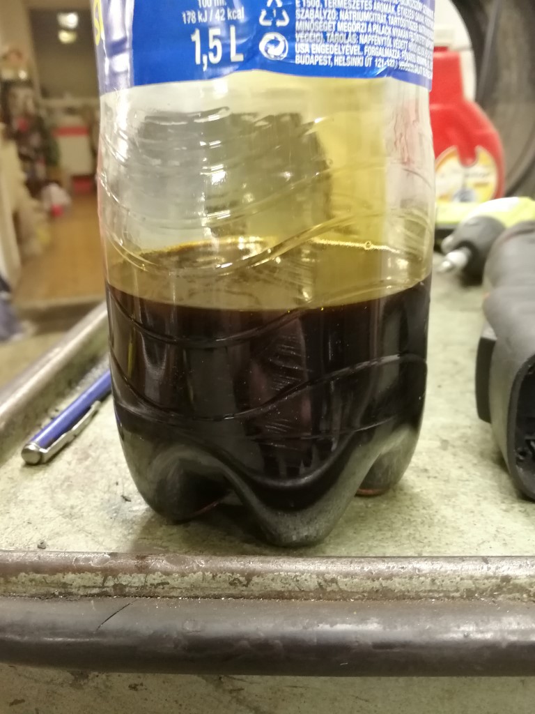

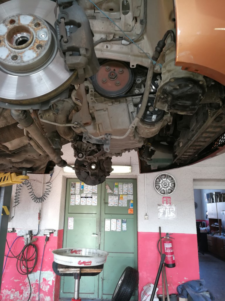

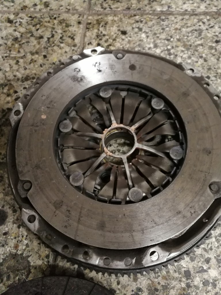

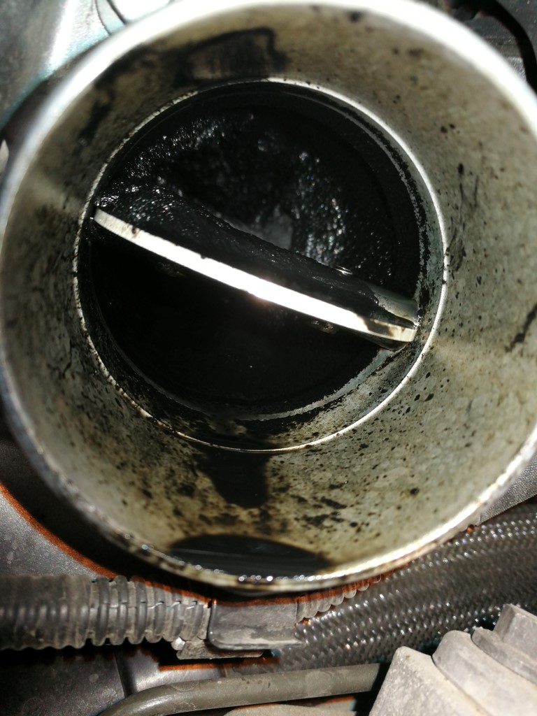

Príspevok od užívateľa Arkaz » 19 Jan 2017, 11:28
18.1.2017 193 000 km
Vymena Spojkovej sady LUK s loziskom, Dvojhmotny zotrvacnik LUK,
Vymena Oleja v manualnej prevodovke (Objem 2L) Castrol Syntrans V FE 75W-80
Vymena gufera na prevodovke od pravej poloosi.
Vycistenie skrtiacej klapky
