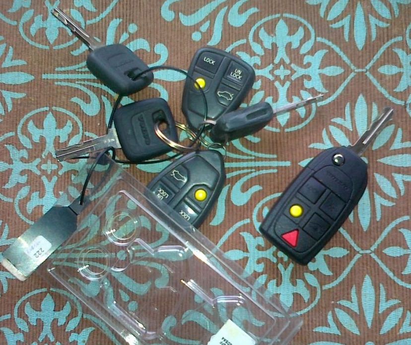

Upgrade klúča. Mám ich málo
- begi
- Príspevky: 1527
- Dátum registrácie: 06 Máj 2010, 21:19
- Bydlisko: BA/KE
- Bolo mu poďakované: 45 krát
Re: Volverín S60 T5
mozes ozrejmit?
bo akurat sa ma pytal kamos, ze sa mu rozpadava guma na kluci, tak som mu hovoril nech si da taky vyskakovaci.

Samozrejme begi. Obal kúpený z : http://auto.bazos.sk/inzerat/45266660/a ... -Volvo.php" onclick="window.open(this.href);return false; bez transpondéru a elektroniky. Tú som prehodil z origo klúča a ovládača. Z klúča som opatrne odrezával až kým som nenarazil na imo.
Ja som sa do toho pustil po inštruktáži od vicihuak-a
Ten valček sa nachádza asi 3-4 mm pod povrchom (viď ilustráciu, ked si postavíš kluč tak ako na obrázku, tak je presne tam kde som ho znázornil červenou farbou) OPATRNE, JE ZO SKLA !!!

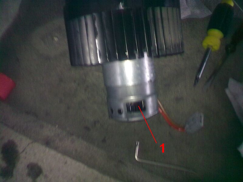

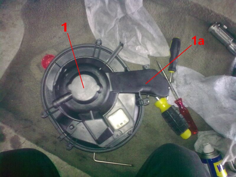

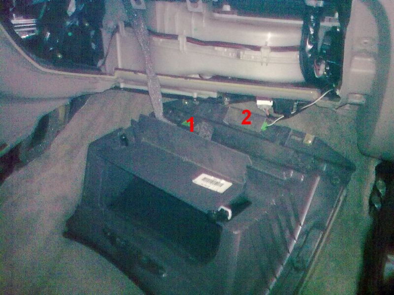

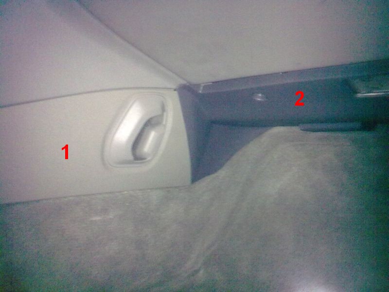

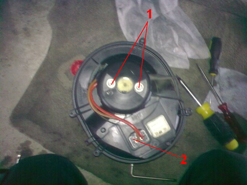

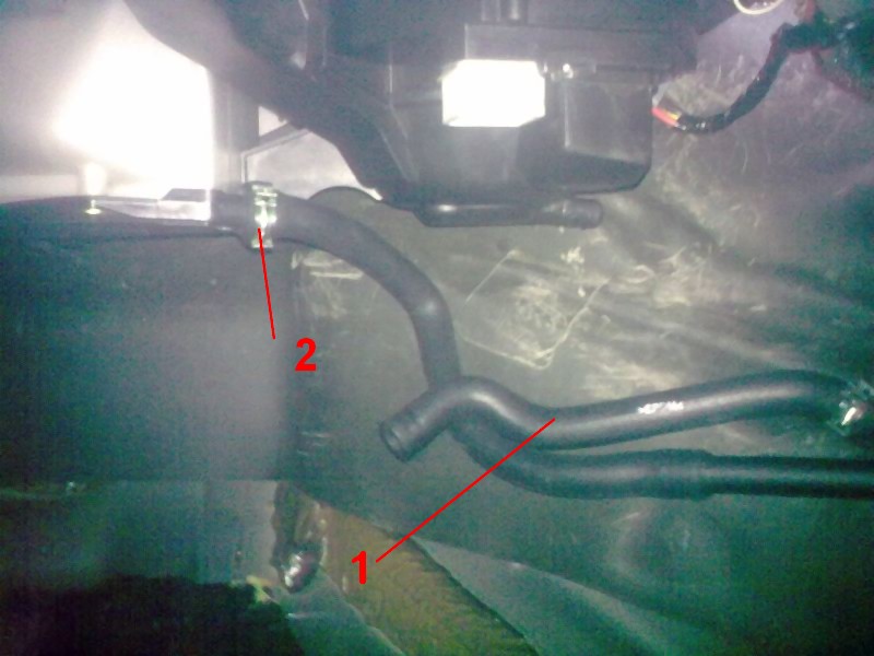

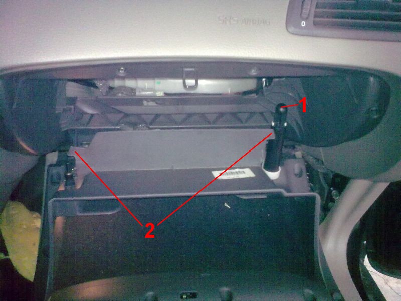

Dnes ráno (bolo -12) mi zavrzgotal ventilátor kúrenia asi na 2 sekundy. Bol to dosť nepríjemný zvuk. Dajú sa nejak premazať ložiská, resp. puzdrá bez rozobratia palubovky? Dakujem za rady.
- Joe
- Príspevky: 258
- Dátum registrácie: 28 Apr 2013, 11:06
- Vek:: 54
- Bydlisko: okr.Šala
- Bolo mu poďakované: 6 krát
Re: Volverín S60 T5
Ano. Na strane spolujazdca pod kastlíkom, odspodu sa dá vybrať. Na tomto fore alebo na volvo cz. je návod aj s fotkami. pohladaj. A neviem či nemám tie fotky uložené niekde,keď ich nájdem, tak to sem šupnem.

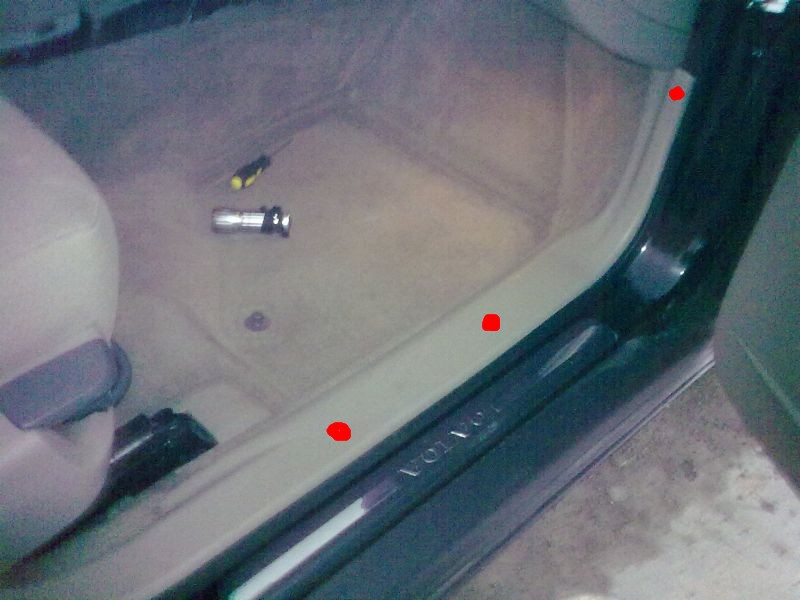

Našiel som pôvodný článok na českom fore http://forum.volvoklub.cz/viewtopic.php?f=98&t=22630" onclick="window.open(this.href);return false; ale nejdú mi tam fotky, tak tie doložím ja.
- obr1a.jpg (79.47 KiB) 8564 zobrazení
- obr2.jpg (92.75 KiB) 8566 zobrazení
- obr3.jpg (102.61 KiB) 8566 zobrazení
- obr4.jpg (128.5 KiB) 8572 zobrazení
- obr5.jpg (84.98 KiB) 8568 zobrazení
- obr6.jpg (100.2 KiB) 8570 zobrazení
- obr7.jpg (88.43 KiB) 8566 zobrazení
- obr9.jpg (68.67 KiB) 8569 zobrazení
