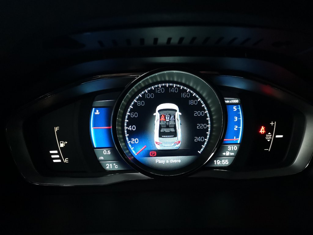

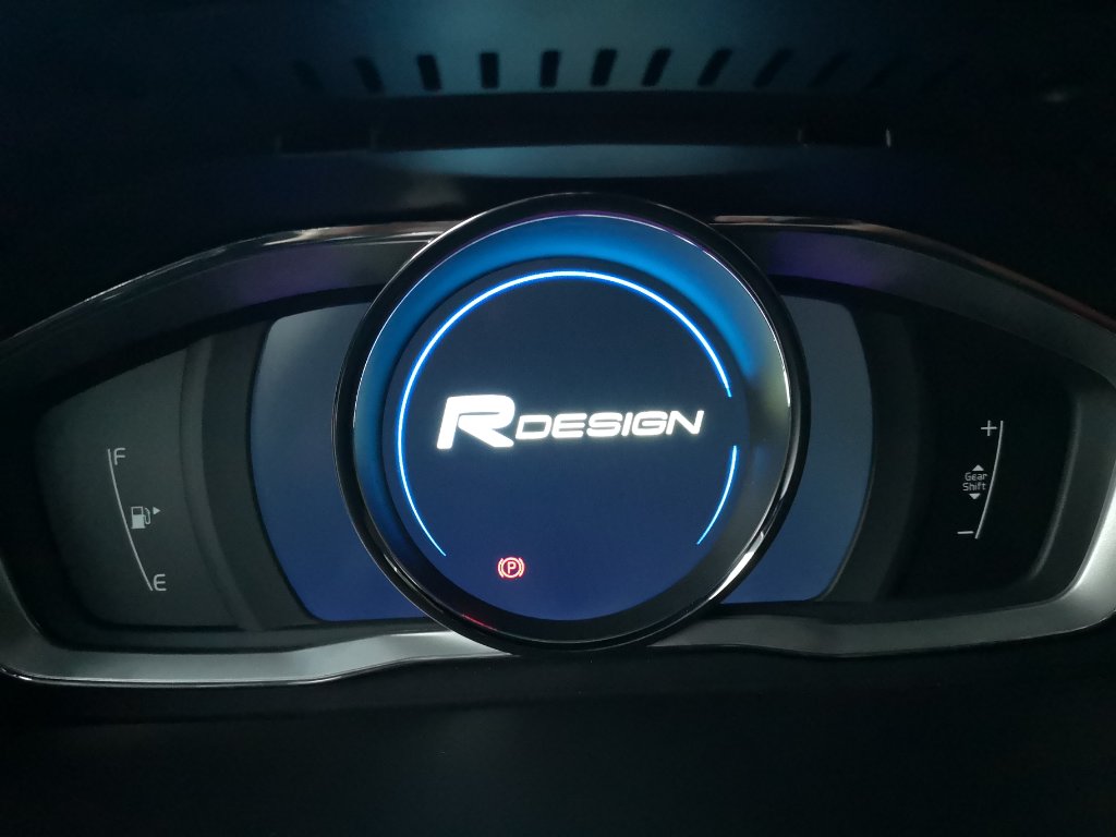

Re: S60 D4 MY2013
Príspevok od užívateľa Arkaz » 29 Aug 2018, 16:29
Tak konecne po viac ako pol roku spojazdnene digitalne budiky ktore sa davaju do my2013+. Budiky su plne funkcne kazdy jeden ukazovatel. Bolo treba zmenit konfiguraciu auta v CEM. Za pomoc dakujem aj pavlovi z volvocesky.

Re: S60 D4 MY2013
Príspevok od užívateľa volvo v60 » 30 Aug 2018, 15:07
Zdravím Vás,
Chcel by som sa opýtať. Mne sa tiež páči tento tft display a tiež rozmýšľam o kúpe. Vedeli by ste mi poradiť načo si mám dat pozor pri kúpe okrem toho že je iný ukazovatel au a manuálu a kde ste ho kupovali?? Inštalácia bola asi zložitá však?? Rozmýšľam aj nad tým že či tá inštalácia by mohla byt u mňa jednoduchšia, ak mam novší model rok 2014 s tým jednoduchším displayom.
Ďakujem.
Volvo V60 D3 100kw
Re: S60 D4 MY2013
Príspevok od užívateľa Arkaz » 30 Aug 2018, 19:33
Cauko. Ak mas 2014 a ten monochrome displej tak by to malo byt vcelku jednoduche. Montaz je jednoducha su to 4 skrutky. Ak byvas niekde blizko pridi a skusime tie moje u teba ci naskocia. Budiky som kupil na ebay ale daju sa zohnat aj z polska alebo pavel z volvocesky predava za 200€ aove.
A budiky idealne ak si zozenies z 2014 a s/v60. A hej lisia sa len a/manual a je vela roznych cislov dielu.
